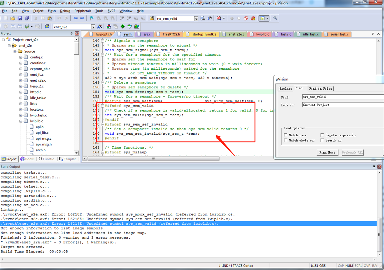

我这边使用了tm4c1294ncpdt-master\tm4c1294ncpdt-master\sw-tm4c-2.1.1.71\examples\boards\ek-tm4c1294xl下的enet_s2e例程,目前开启LWIP_NETCONN宏之后会报以下错误,而在我查看代码的时候发现应该已经是定义了,请大牛们帮忙看下这是哪边的问题

你好,这是我的lwipopts.h文件,我想调用的是api_lib.c中的netconn_gethostbyname()接口,好像需要开NETCONN这个宏,但是开了又报之前的错lwipopts.h
关于netconn_gethostbyname的定义如下

该函数提供了从域名查询其IP地址的功能
按照我的理解,在调用此函数之前应该
1. 在lwipopts.h中打开DNS:
#define LWIP_UDP 1
2. 调用函数dns_init()创建dns_pcb
void dns_init()
该函数位置在lwip/src/core/dns.c中,负责初始化解析器,设置UDP pcb并且配置默认的DNS服务器
我对这个网络协议也不是太了解,您可以试一下。还是不行的话,建议那您去E2E https://e2e.ti.com/support/microcontrollers/other/f/908 去问问
TM4C这方面的资料比较少
