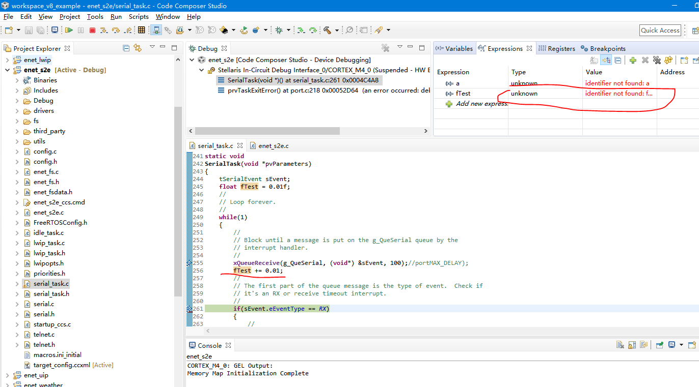

【问题】在TI enet_s2e 例程基础上,做简单浮点运算,使用CCS编译器烧录到TM4C1294芯片中,发现不能做浮点运算?
TI工程师:
我在使用TMC1294NCPD评估版开发时,参考www.ti.com/.../spma072.pdf 文档,按照文档中所描述的步骤在加载enet_s2e例程,因为该例程移植好了FreeRTOS和TCP/IP协议栈,想在该例程基础上做开发,在例程中加入了浮点运算操作,Debug时发现程序会直接跳过浮点运算代码,不执行浮点运算,如下:
针对这个情况,又尝试软件使能FPU,发现还是不行:
一直在找资料调查这个问题,没有找到解决方法,所以在TI E2E社区里问一下TI的工程师们,是否该例程中对浮点运算做了配置?
能否帮忙看下,比较急!
  • 理论上就是需要CCS内打开FPU,在程序内 从fpu.h文件中调用FPUEnable和FPULazyStackingEnable函数就可以了
    我用下面的代码测试TM4C123是没有问题的
