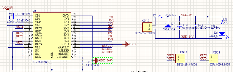

DRV8844PWP发热严重且逻辑输入引脚被击穿
应用电路为上图所示,当24V的正负极分别连接VCC24V与GND,使GND_24V浮空时,DRV8844PWP发热非常严重,用热成像仪观察温度会成直线上升,有一百多度,请问各位这是怎么造成的。
