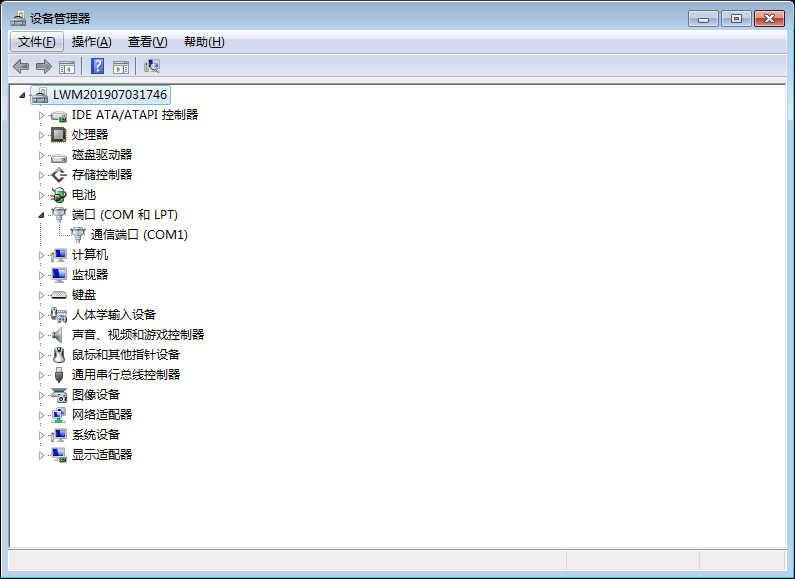

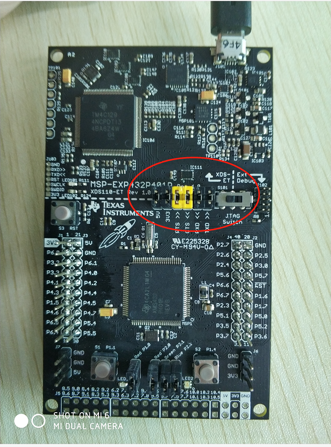

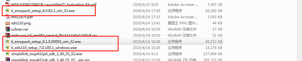

入手一块MSP432P401R Launch Pad的小黑板,本来设备管理器能显示一个感叹号,然后下载驱动安装成功,然后后来又重新安装了一下低版本的驱动,就出现了插入电脑,设备管理器一点响应都没有的情况

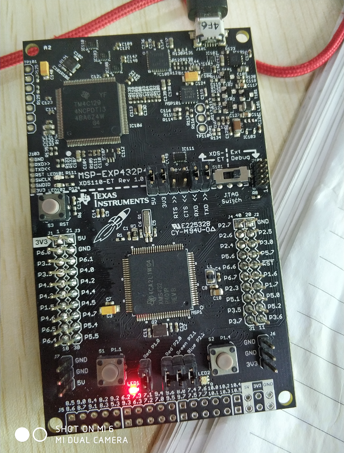

或者换一根线试试,另外插入后,板子上的绿色LED亮吗?
请将RTS 和CTS的跳线插上,右边的开关请拨到左侧XDS-ET
另外您设备管理器中是怎样的?理论上不能正常识别也应该有未知设备,否则就是硬件部分有问题
