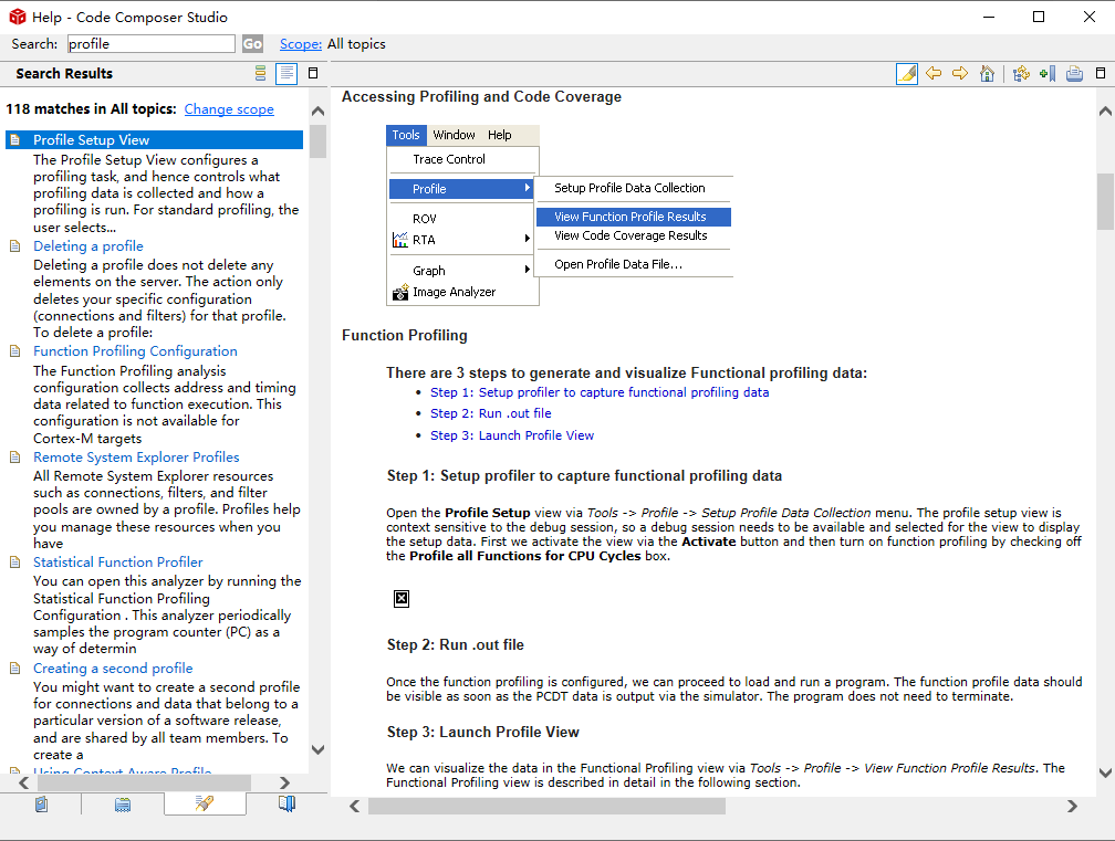

在HELP搜索关键词,先了解功能。
打开,后就可以看到这个功能了。然后按照提示操作。可以测量程序运行多少个时钟周期
