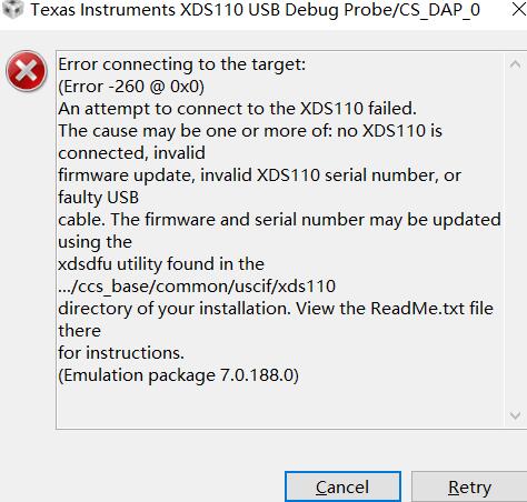

MSP432P401R LaunchPad黑色款,连接电脑用CCS8更新固件后,烧录程序时变砖了,如何解决?

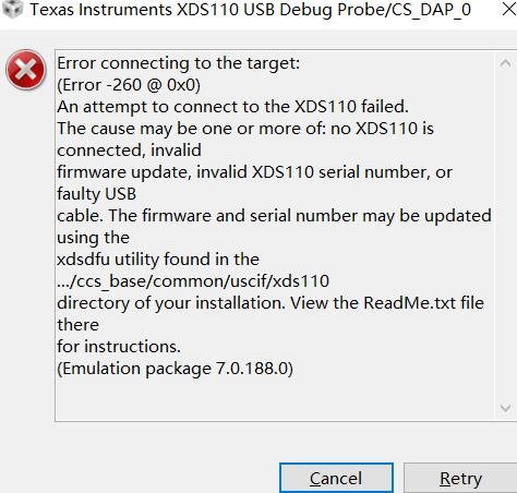

黑色板子出问题后,红色的板子也不能连接电脑了,插入时设备管理器没有更新新设备,但LaunchPad引脚的电压和指示灯全都正常。换过电脑和数据线也不能连接。一直报下面的错

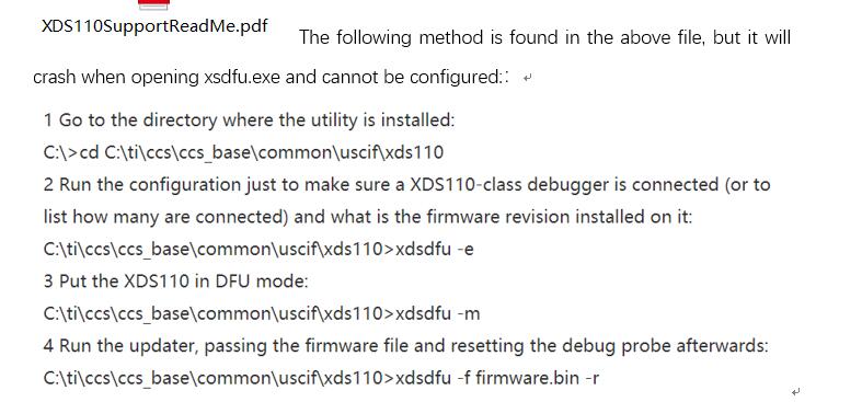

当时在报错信息的ReadMe.txt里找到下方的操作步骤,但是xdsfu.exe一直闪退,什么方法都试了也打不开。
