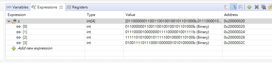

我想要做FFT,第一個步驟要先進行bit-reverse,我自己撰寫了一段程式碼,但我不知道我哪裡出錯,輸入的矩陣值與輸出的值並沒有達到bit-reverse的效果。
請問可以幫我看看我哪裡出錯了?
或是有建議的FFT和bit-reverse參考方法
以下為我的code及結果圖

    for(i = 0;i<4;i++)
        z[i] = bitreverse(&w[i],&vv[i], 1024);
    //z[i] = bitreverse(&w[i],&vv[i], 4);
//    z[1] = bitreverse(&w,&vv, 4);
