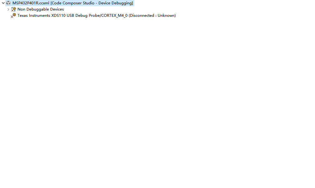

CS_DAP_0: Failed Board Reset: (Error -615 @ 0x0) The target failed to see a correctly formatted SWD header. The connection to the target may be unreliable. Try lowering the TCLK setting before trying again. (Emulation package 9.2.0.00002)

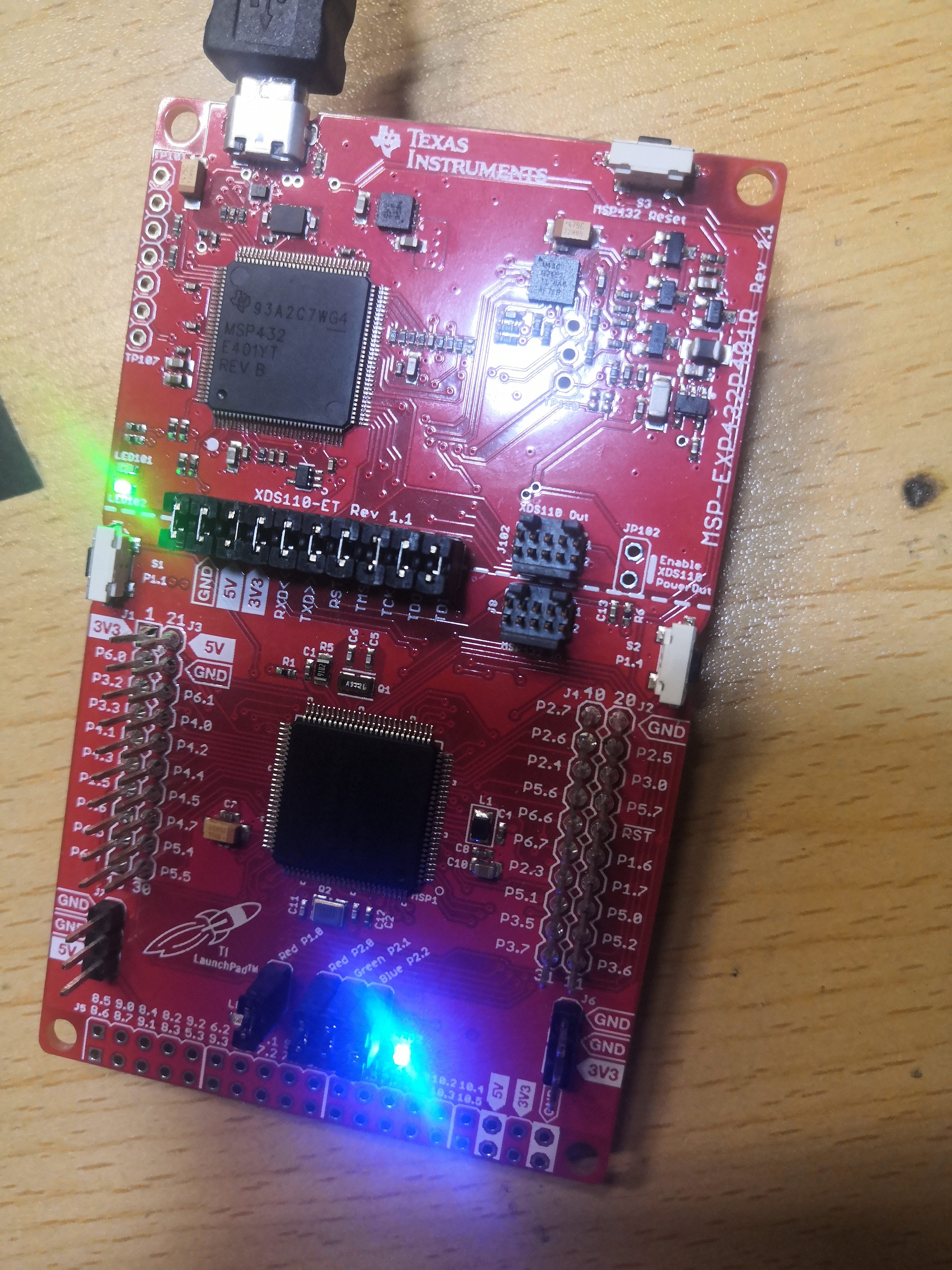

出现原因:烧写完一个程序后有事情没调试(半个小时离开)后面回来直接接线运行,msp432p401r开始不太对劲,不一会儿只有P2.2的蓝色灯亮了,然后接入电路调试就出现了这个错误。然后整个板子十分烫,温度很高。
一段时间有点味道,连仿真芯片上温度也很高。

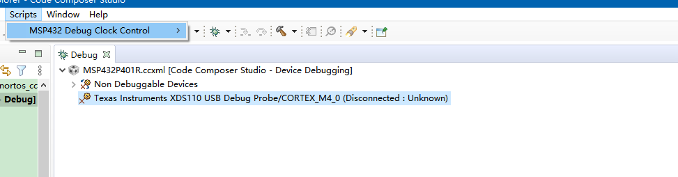

未解决方案:采用官方文档32页的方法恢复出厂设置时无法识别调试的设备。
发现使用其他好的芯片的仿真器调试的结果还是出现:Error -615 @ 0x0)这个错误。
求助大佬帮帮忙,谢谢,板子究竟是烧掉还是软件错误。
