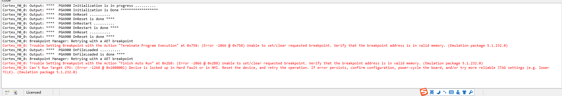

报错信息如图1,调试环境为CCS5.5,使用PGA900 EVM通过XDS200连接PC。

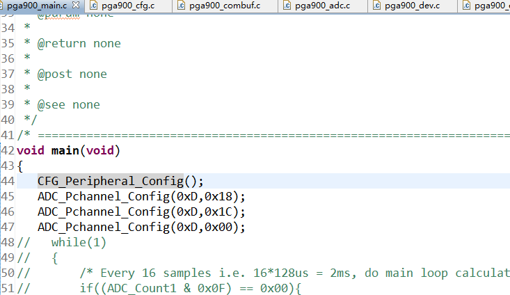

主函数代码如图2,只对外设进行了配置,debug后点击step over。

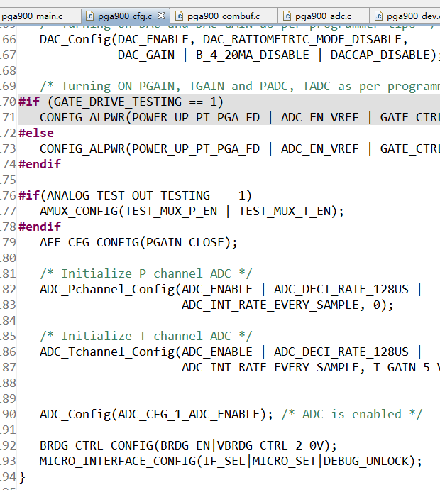

外设配置函数中在例程中只添加了92,93两行,对电桥电压和MICRO接口配置,运行完93后会报错。

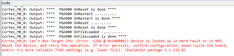

再次点击debug后报错如上图,必须重新上电才能进入debug。请问这种情况该如何解决?
