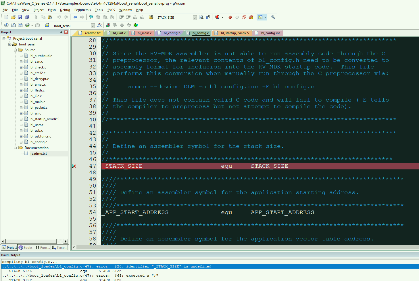

MDK版本为5.25.2 tivaware是2.1.4.178 是MDK的版本太低了吗
参考 release notes 可知:
This version of TivaWare includes support for External Ethernet PHY, EEE and WOL mode.
Tool chains used
• IAR EW-ARM® 7.50
• Keil RV-MDK v5.12
• Texas Instruments Code Composer Studio ™ 6.0.1 – ARM Compiler v5.2.6
理论上您的版本也是可以的。由于我没有安装keil MDK,我需要确认一下
另外建议您尽量使用TI官网免费的CCS
