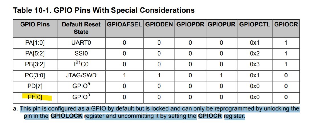

你好,TM4C123GE6PZ的CAN0模块配置到PF0/PF3脚,无法进入CAN中断(总中断已开)。并且PF0脚也解锁了NMI功能,问题依旧。
源码

//PF0配置成GPIO需要先解锁
GPIO_PORTF_LOCK_R = GPIO_LOCK_KEY;
GPIO_PORTF_CR_R |= 0x01;
