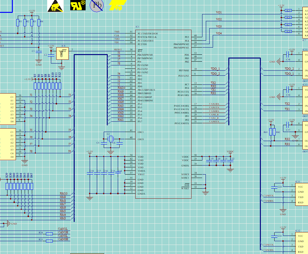

7.重点检查单片机外围的电路:
MCU电路主要由单片机、复位电路、晶振电路组成:

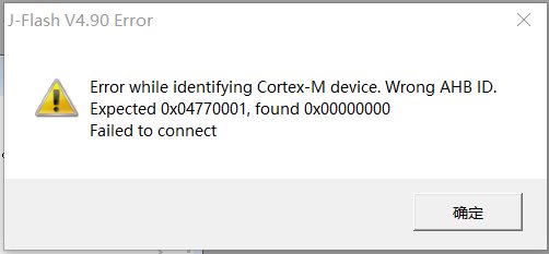

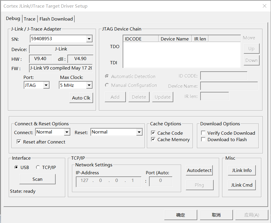

(1)首先使用编程器通过编程口反向读取写入单片机的固件数据,发现由于频率不匹配,无法连接。

附原理图:
