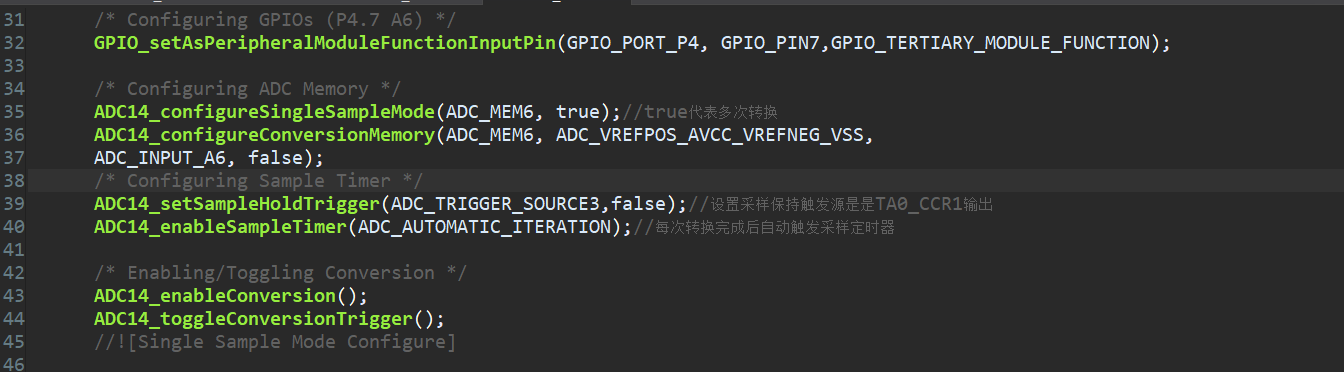

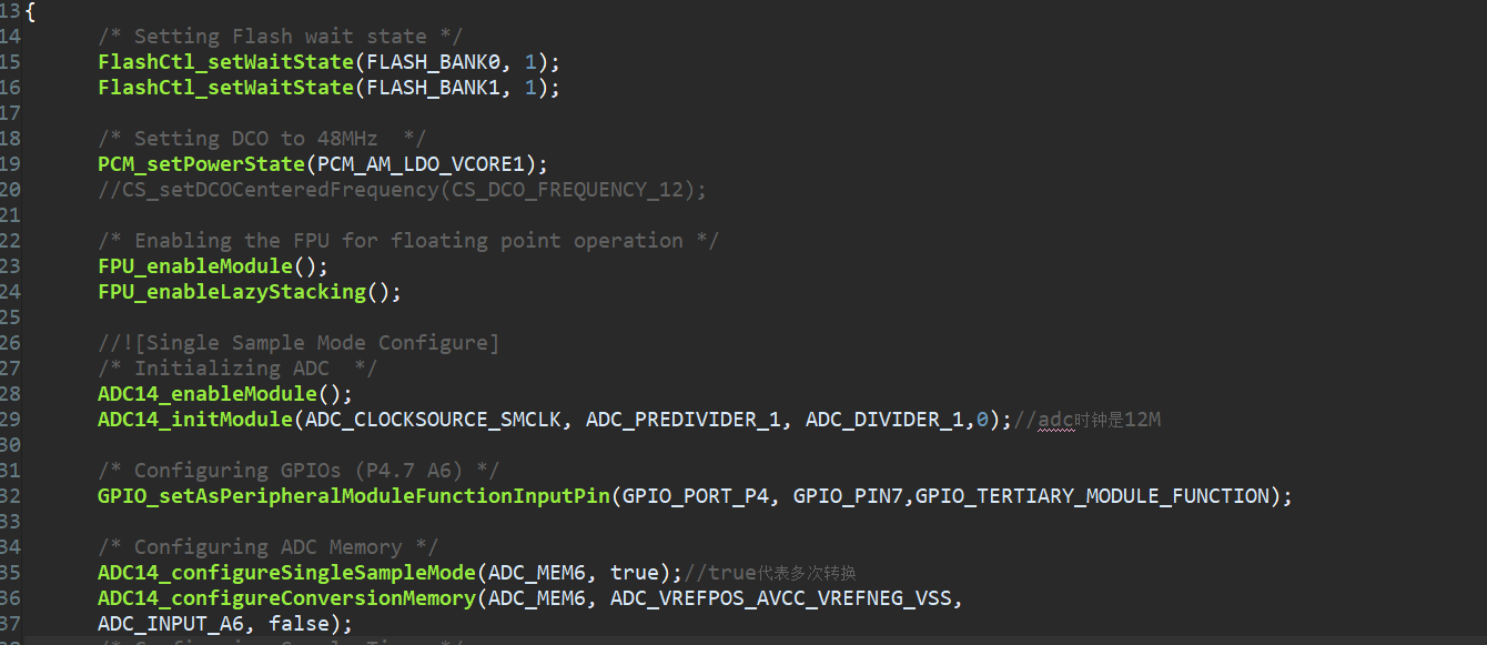

你好,我使用的launchpad是msp432P401r,我目前有个问题想问一下您:
调用哪些CCS库函数可以配置好等间隔采样,我拟打算采样一个值就转化一个值,然后进入中断对采样值进行处理,采样率设置为5000HZ。我个人配置了转化定时器来控制采样率,但是似乎失败了,我的ADC配置截图在附件。初学msp432,多谢指教!
