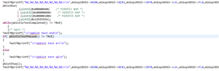

    另外,在实际测试中发现PBIST检测运行后并不会覆盖掉寄存器中的内容,与datasheet中的说明不符,下图是我进行测试的程序,请问这是为什么?
    另外,PBIST是不是只能检测外设寄存器使用的内存,而不能检测用户使用的内存?
