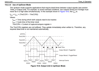

是的,您可以尝试采用updown计数模式,用中心对其的方式可以做出一个死区,但是目前并没有相关的例程提供
您可以在下面找到具有两个PWM的PWM代码示例:
尝试更改此行代码,以获取您想要的第二个PWM行为:
TIMER_A1-> CCTL [2] = TIMER_A_CCTLN_OUTMOD_7; // CCR2重置/设置
TRM的表19-6显示了OUTMOD寄存器的不同可能设置及其相应的模式:
https://www.ti.com/lit/ug/slau356i/slau356i.pdf
0x111b对应于复位/设置(OUTMOD_7)
OUTMOD_6和OUTMOD_2分别对应于Toggle / Set和Toggle / Reset模式。
