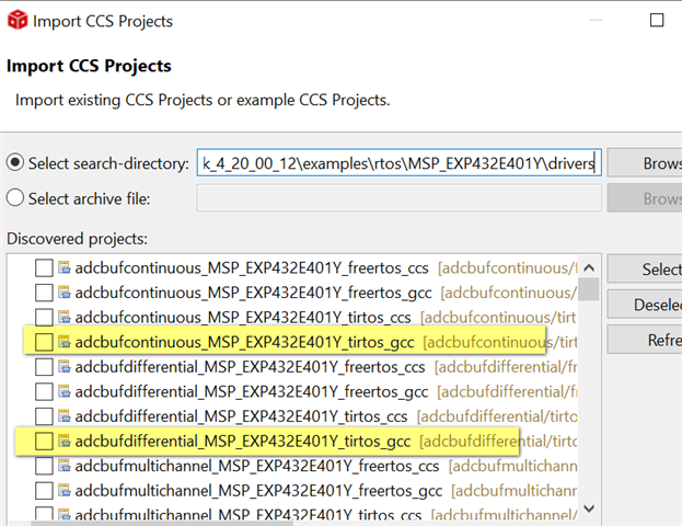

  • 我使用gcc+clion+openOCD的工具链试图对包含了TI-RTOS的项目进行了build操作
    抱歉,目前没有安装该工具链。若是您想使用GCC编译的话,可以直接在SDK内找到对应的工程,并导入CCS
    如在CCS内直接点击 Project-->import project
