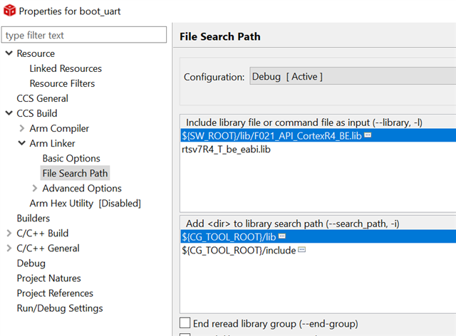

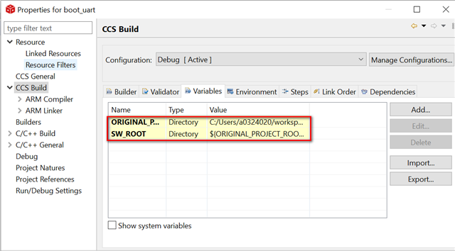

  • 请问,有关于如何在CCS内配置bootloader工程的介绍文档吗?我导入了bootloader_uart工程,如何编译出了问题
  • 应该是路径设置的问题,您需要根据您的路径修改下面的设置
    另外需要注意lib的路径,附上lib

  • 这个C:\Users\a0324020\workspace_v5_4这个路径是如何产生的?
  • 这个就是当时编写该工程的工程师电脑内的CCS workspace的路径,您需要根据您的路径进行修改
  • 意思就是我得把这个C盘路径,换成我自己的workpalce路径对吧?就是更换SW_ROOT,和CG_TOOL_ROOT的variable的值?
  • 是的,您的理解是正确的
  • 我这边电脑问题,没办法上传截图:
    1.我现在的ORIGINAL_PROJECT_ROOT设置的是D:\SafetyMCU_Bootloader\SafetyMCU_Bootloader\TMS570LS31x\boot_uart; 这个路径也就是SW_ROOT。这个路径就是SafetyMCU_Bootloader.zip里面的bootloader_uart;

    找不到"../bl_link.cmd", line 23: error #10008-D: cannot find file "F021_API_CortexR4_BE.lib";
    error #10008-D: cannot find file "D:/SafetyMCU_Bootloader/SafetyMCU_Bootloader/lib/F021_API_CortexR4_BE.lib"
    error #10056: symbol "Fapi_setupEepromSectorEnable" redefined: first defined in
       "./Fapi_UserDefinedFunctions.obj"; redefined in
       "..\Release\Fapi_UserDefinedFunctions.obj"
    是不是我的F021_API的安装路径问题?我看了一下F021_API_CortexR4_BE.lib,这个lib在F021_API文件夹里面
  • 如我之前第2张图,您需要对lib添加对应的路径
