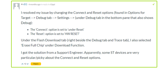

请示一下
KELI下MSP432的使用,您可以看一下
https://www.keil.com/appnotes/files/apnt_276_v3.75.pdf
