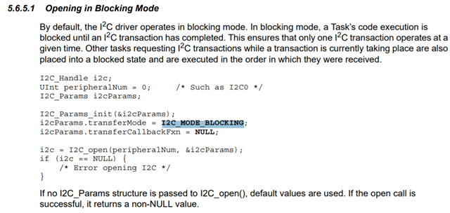

  • 好像是I2C的发送导致的。这就牵扯到一个问题——如何理解I2C发送阻塞模式的这句话:

  • If the transferMode is set to I2C_MODE_BLOCKING, the transferCallback argument is ignored.
    If transferMode is set to I2C_MODE_CALLBACK, a user-defined callback function must be supplied.

    如图片所说:
    I2C_MODE_BLOCKING 中,调用I2C_transfer() 会阻塞,直到I2C_Transaction完成。在事务进行中调用I2C_transfer() 的其他线程也被置于阻塞状态。如果多个线程被阻塞,则优先级最高的线程将首先被解除阻塞。这意味着仲裁不会按时间顺序执行。

    另外我们的例程  simplelink_msp432p4_sdk_3_40_01_02\examples\rtos\MSP_EXP432P401R\drivers\i2cmasterexample1 就是 使用的 I2C_MODE_BLOCKING
  • 那看来进入wfi()函数的原因可能不是I2C的问题了
