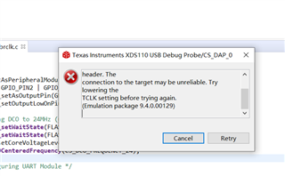

使用CCS软件、官方原装线烧录程序时出现以下错误
此外,板子的主控芯片部分MSP432P401R,在与电脑连接时严重发烫,在拔掉5V、3.3V跳键帽之后,不会发烫,如下图所示;

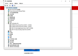

请问您是否有测量相关电压?设备管理器中是如何显示的?另外您是在何处购买的?
看起来都是正常的
关于debug中出现的错误以及相关解决方式,您可以看一下
https://software-dl.ti.com/ccs/esd/documents/ccsv7_debugging_jtag_connectivity_issues.html
