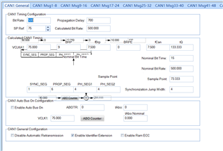

PS:开发板接外置CAN收发器已经测试过(CAN1发送,CAN2接收),传输速率改为1M也测试过,问题均和上述描述一模一样,CAN配置参数如下:

https://www.ti.com/lit/an/spna131/spna131.pdf
中 Sample Bit Timing Calculation for 500 kb 的配置
应该直到第一条消息成功传输才能发送第二条消息。您可以使用 TX 中断来决定何时传输第二条消息。
丢失的包是否在接收端产生中断?如果没有读出,第 3 个包可能会被第 4 个包覆盖。请为您的 4 条消息使用不同的消息 ID 以检查是否收到所有消息。
