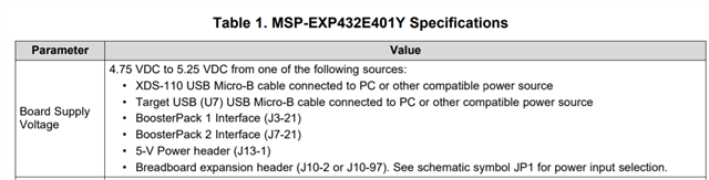

 调试爬坡小车,使用3.3V给launchpad供电,两天三块板子毫无征兆的不能用了(疑似烧了)。

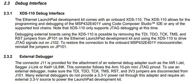

有两块怀疑是调试器xds110烧掉了,msp432应该没问题,
①想问一下msp432有没有Jlink下载方法,软件需要设置哪些内容,硬件如何连线??

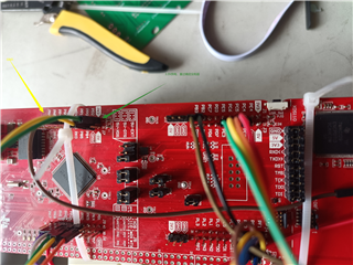

今天下午小车本来在跑,突然不能动了,发现电源指示灯灭了,是我的接线方式用问题吗?
②求求工程师告知,launchpad的正确供电接线方式
另外听群里的同学说,他们ad采样和uart时钟频率太高了,就会发烫。
我用MSP432
120Mhz频率跑了一个bound115200串口,一个OLED屏幕,120MHZ跑了50HZ和5Khz三个PWM,一个pid程序
一个矩阵键盘,矩阵键盘四个io输出,四个io上拉输入,是因为io长时间输出烧了吗?因该不至于吧。
接线方式如图:
