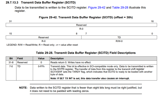

TMS570LC4357: 如何实现SCI的DMA不定长度发送
Part Number: TMS570LC4357
在第一次DMA发送时,设置如下:
g_dmaCTRLPKT_SCI1_TX.FRCNT = 4;
g_dmaCTRLPKT_SCI1_TX.ELCNT = 1; /* element destination offset */
在下一次DMA发送时,想发送数据长度为8;那么该如何操作。
