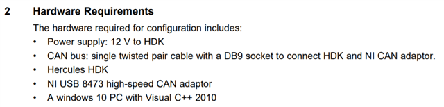

请问传输文件的串口上位机是哪个?
您现在不是使用的CAN进行程序升级吗?
在此使用的是 A windows 10 PC with Visual C++ 2010
