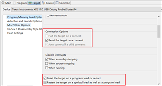

    您好!用Hercules的RM57L843调试时,有两个需求
1)debug烧写程序后,希望自动启动,不需要按“Resume”按钮。
2)debug时如何发出RESET信号给其他MCU。
目的都是使得其他MCU与调试的MCU可以同时启动。
我找了Debug Configuration里面的选项,试了好多,没有找到相关的,特别是第一条。

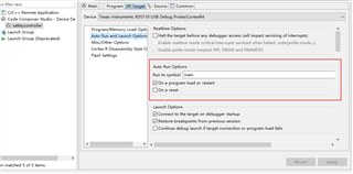

  • debug烧写程序后,希望自动启动,不需要按“Resume”按钮。
    您给出的图片,请2个都不要勾选
    能否请您详细描述一下需要实现的功能?调试MCU和其他MCU具体是什么型号?
  • 目的都是使得其他MCU与调试的MCU可以同时启动。
    我认为CCS不能实现该功能

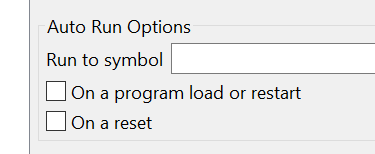

    哪两个不要勾选啊
    试一下上面的设置。
  • 我只调试一个MCU,只是让其他MCU在调试的时候一起复位。
    两个都不勾选,出现如下,还是需要按Resume
  • 我这边想不到其他可能的设置了。请您咨询下CCS的专家
