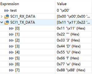

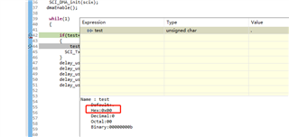

全局定义的变量本身带有赋值,但调试时发现程序运行后全局变量全部变为了0.
运行发现:
手动改变全局变量的值。
  但是程序中进入不了该条件判断。 。可以可定的是变量test没有在其它处调用。

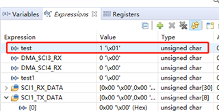

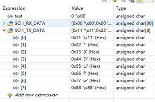

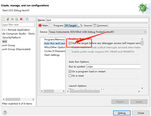

  • 将此选项勾选后,程序中的变量值变为正常,
    但SCI确无法发出有效数据和接收到数据。

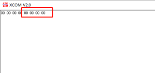

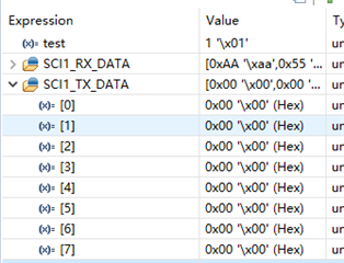

  • 我的问题和他们不一样,关于DMA和SCI的程序代码是没问题的,我认为是CCS的配置导致的。但是是什么原因导致的就不知道了。

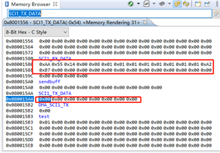

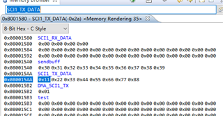

    一、在 不勾选Halt the target before any debugger access 情况下,SCI的DMA发送和接收正确。如图:

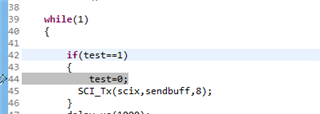

    但是存在一下问题,当我将程序停在断点处时,数据发生了改变。同时程序不会运行到SCI_TX(sendbuff,8)处如图:

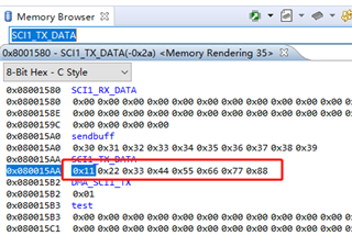

    二、在 勾选Halt the target before any debugger access 情况下,SCI的DMA发送和接收异常确。如图:
    更改test变量后,程序可以运行到SCI_TX(sendbuff,8),但是SCI的DMA发送有问题,处如图:

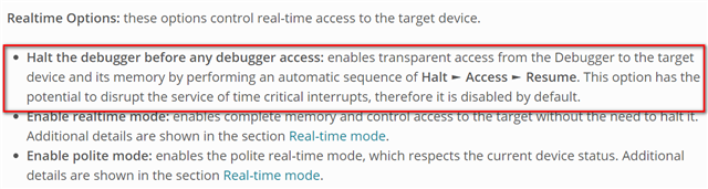

    在任何调试器访问之前暂停目标
    是不是有可能是暂停造成的时序不对?
