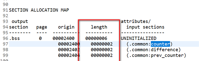

3.產生的.map檔案內有所有全域變數的地址,但是都沒有全域變數的資料長度,有辦法產生所有全域變數地址和資料長度資訊的文件嗎?

2.對個別的變數資料長度
您指的是类似下面这样?
1.我後續測試看看
2.但好像只有.bss區段才有資料長度資訊,就是未初始化的全域變數才有,但是如果有初始化全域變數的就沒有資料長度資訊,有辦法全部都看到嗎?
目前map文件内是没有的。您可以在CCS内按照之前查看变量的方式查看一下

2.還是CCS有辦法設定生成有全域變數地址跟資料長度資訊的文件呢?
就我所知,CCS内目前没有这样的方法
