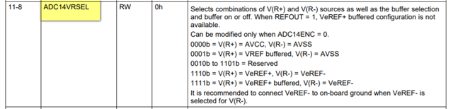

这个黄色的什么意思
请看一下用户指南的Table 22-11. ADC14MCTL0 to ADC14MCTL31 Register Description
https://www.ti.com.cn/cn/lit/ug/slau356i/slau356i.pdf
