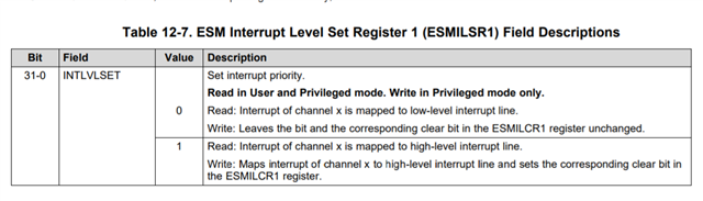

    我刚接触这个芯片,请教一下各位大佬两个问题:
1、怎么让esmHighInterrupt中断强制产生,需要修改哪个寄存器的值?
2、sys_startup.c文件中的exit(0)函数会在什么情况下产生?我想让程序强制执行这个函数有什么办法?
  • 1、怎么让esmHighInterrupt中断强制产生,需要修改哪个寄存器的值?
    关于芯片的启动您可以看一下
    https://www.ti.com/lit/an/spna138a/spna138a.pdf
    1.1 Hercules MCUs Device Startup
    能否说明一下您现在的主要实现功能/需求是怎样的?
  • 问题是这样的,我现在的一个项目需要做软件的认证与确认,有一项测试时代码覆盖率为100%,包括void _c_int00(void)和esmHighInterrupt以及exit();所有C语言代码都需要运行到,需要模拟产生exit()和esmHighInterrupt中断。所以我是想问,
    1、是否是在debug的时候修改ESMIESR1->INTENSET的位为1,以及ESMSR1->ESF为1,就会自动进入esmHighInterrupt函数?
    2、exit()函数实在main函数之后调用,main函数是个死循环,怎么让程序跳出main函数执行exit()函数呢?

  • 1、是否是在debug的时候修改ESMIESR1->INTENSET的位为1,以及ESMSR1->ESF为1,就会自动进入esmHighInterrupt函数?
    写该寄存器的话,是需要在特权模式的
    您的意思是在CCS的寄存器页面直接修改?我没有该板子,所以没有测试过该过程是否可行。但我之前使用的其他板子是不可以这样操作的
    我目前没有想到比较有效的方法。我去咨询一下专家后给您回复
