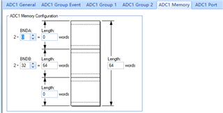

参考中文论坛内容,我在HALCOGEN中已经配置完成ADC Magnitude Interrupt,ADC 采用Group1,软件触发,Continuous Conversion,并且忽略Memory Overrun, 将OVR_RAM_IGN bit置1。

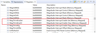

在LAUNCHXL-RM57L上通过调节电位器,查询标志位ADMAGINTFLG,发现已经置1,但是进不去中断ADC Magnitude中断。查询中断使能寄存器ADMAGINTENASET与ADMAGINTENACLR对应位置都是1。
我的疑问是:
根据ADMAGINTENASET与ADMAGINTENACLR寄存器描述如下:
根据初始化步骤
中断使能寄存器ADMAGINTENASET与ADMAGINTENACLR对应位置都是1,是否存在问题,到底为啥无法进入中断。
