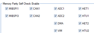

使用STC和PBIST进行CPU和RAM自测,HCG选项如图所示。
1、请问各个选项的意思是什么,查阅资料说CPU自检是通过LBIST但是HCG里没有相应选项。
2、如何注入自检故障,包括CPU故障以及RAM故障。
3、手册上说没法在debug模式下运行自检,那么如何查看自检失败的故障信息?

  • HALCoGen 是在 SafeTI 诊断库之前开发的,所以两者之间几乎没有重叠的安全诊断功能。 出于一些原因,我们支持的仍然是 HALCoGen 诊断 (sys_selftest.c)。 我们强烈推荐您将 SafeTI 诊断库 (SDL) 用于安全功能。
    请您参阅SDL的用户指南:C:\ti\Hercules\SafeTI Diagnostic Library\2.4.0\docs\SafeTIDiagnosticLibrary-User'sGuide-v2.4.0.htm
    生成的所有函数都位于 sys_selftest.c 中。
    第一个面板用于生成自检代码:
        Enable CCM Self test: ccmSelfCheck();
        Enable CPU self test: stcSelfCheck();
                                           cpuSelfTest(...)
        EFuse self test: efcCheck();
                                  efcSelfTest();
        Enable PBIST Self Test:  pbistSelfCheck();
        Enable FMCBUS2 Error check: fmcBus2Check();
        Enable Flash ECC check:  checkFlashECC();
        Enable SRAM ECC check:  checkB0RAMECC();  checkB1RAMECC();
    第二个面板用于 PBIST :
    pbistrun()
    第 3 个面板用于奇偶校验检查:
    void vimParityCheck(void);
    void dmaParityCheck(void);
    void adc1ParityCheck(void);
    void adc2ParityCheck(void);
    void het1ParityCheck(void);
    void htu1ParityCheck(void);
    void het2ParityCheck(void);
    void htu2ParityCheck(void);
    void can1ParityCheck(void);
    void can2ParityCheck(void);
    void can3ParityCheck(void);
    void mibspi1ParityCheck(void);
    void mibspi3ParityCheck(void);
    void mibspi5ParityCheck(void);
    void enableParity(void);
    void disableParity(void);
  • 2、如何注入自检故障,包括CPU故障以及RAM故障。
    请您查看以下函数:
    ccmSelfCheck();
    and
    checkB0RAMECC();
    checkB1RAMECC();
    无法在调试模式下运行 CCM 自检。 您可以在调试模式下执行其他自检 (如STC 、 CPU 、 PBIST 等)。
