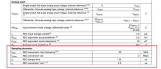

为了达到2m的采样速率 我的配置如下
systemClock = MAP_SysCtlClockFreqSet((SYSCTL_XTAL_25MHZ | SYSCTL_OSC_MAIN |
SYSCTL_USE_PLL | SYSCTL_CFG_VCO_320),
120000000);
ADC0->CC=0x90;
 MAP_TimerLoadSet(TIMER0_BASE, TIMER_A, systemClock/(2000000));
adc用pll vco作为时钟源 div分频10倍 320m的pll vco 分成32m
然后用timerA 2m的速度触发
走dma 连续采集1024个点
为什么我最后得到采样数据计算后发现只有30k的采样率呢?
