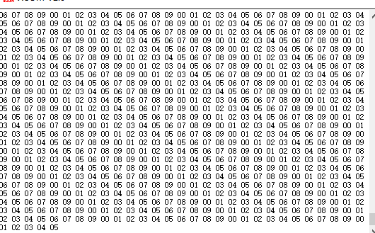

目前SCI加上DMA可以多次传输固定长度的数据。但是我们再使用串口发送数据时不可能总是发送固定长度的数据,有时我们要发送10字节数据,有时又发送20字节数据。这时DMA应该如何配置,来达到发送不同长度的数据。
  • 我初步尝试了一下:可以多次发送固定长度数据,程序和结果如下:
    #include"HL_sci.h"
    #include"HL_reg_sci.h"
    #include "HL_reg_dma.h"
    #include "HL_sys_dma.h"
    g_dmaCTRL g_dmaCTRLPKT_SCI1_TX;
    uint8 SCI1_TX_DATA[40]={0};
    void SCI_DMA_Init(void)
    dmaReqAssign(DMA_CH19, DMA_REQ29);
    g_dmaCTRLPKT_SCI1_TX.SADD = (uint32)(SCI1_TX_DATA) ;
    g_dmaCTRLPKT_SCI1_TX.DADD = ((uint32_t)(&(sciREG1->TD))+3);
    g_dmaCTRLPKT_SCI1_TX.CHCTRL = 0;
    g_dmaCTRLPKT_SCI1_TX.FRCNT = 10;
    g_dmaCTRLPKT_SCI1_TX.ELCNT = 1;
    g_dmaCTRLPKT_SCI1_TX.ELDOFFSET = 0;
    g_dmaCTRLPKT_SCI1_TX.ELSOFFSET = 0;
    g_dmaCTRLPKT_SCI1_TX.FRDOFFSET = 0;
    g_dmaCTRLPKT_SCI1_TX.FRSOFFSET = 0;
    g_dmaCTRLPKT_SCI1_TX.PORTASGN = PORTA_READ_PORTB_WRITE;
    g_dmaCTRLPKT_SCI1_TX.RDSIZE = ACCESS_8_BIT;
    g_dmaCTRLPKT_SCI1_TX.WRSIZE = ACCESS_8_BIT;
    g_dmaCTRLPKT_SCI1_TX.TTYPE = FRAME_TRANSFER ;
    g_dmaCTRLPKT_SCI1_TX.ADDMODERD = ADDR_INC1;
    g_dmaCTRLPKT_SCI1_TX.ADDMODEWR = ADDR_FIXED;
    g_dmaCTRLPKT_SCI1_TX.AUTOINIT = AUTOINIT_OFF;
    dmaSetCtrlPacket(DMA_CH19,g_dmaCTRLPKT_SCI1_TX);
    dmaSetChEnable(DMA_CH19, DMA_HW);
    sciREG1->SETINT |= (1<<16U) ;
    void SCI_DMA_SEND(uint8 length)
    // dmaRAMREG->PCP[DMA_CH19].ITCOUNT =(0x00000001 | length<<16);
    uint32 timen=50000;
    int user_main(void)
    uint8 i=0;
    sciInit();
    dmaEnable();
    for(i=0;i<40;i++)
    SCI1_TX_DATA[i]=i;
    SCI_DMA_Init();
    while(1)
    while(timen--);
    timen=50000;
    SCI_DMA_SEND(20);
    可以实现。

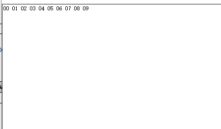

    发送不同长度数据,失败,程序做以下修改和结果如下:
    只有第一次发送出来了,后面的就发送不出来了。 求解答。

  • sciREG1->CLEARINT |= SCI_SET_TX_DMA;
    g_dmaCTRLPKT.FRCNT = size/2;         -->new FRCNT
    g_dmaCTRLPKT.ELCNT = 1;
    dmaRAMREG->PCP[0].ITCOUNT = (g_dmaCTRLPKT.FRCNT << 16U) | g_dmaCTRLPKT.ELCNT;
    /*将 DMA 通道 0 和 1 设置为在硬件请求上触发*/
    dmaSetChEnable(DMA_CH0, DMA_HW);
    sciREG1->SETINT |= SCI_SET_TX_DMA;
    1. 清除 SCI TX DMA 位
    2. 重新配置帧计数和元素计数
    3. 设置硬件通道使能位
    4. 设置 SCI TX DMA 位 ti 触发传输
    希望以上回答对您有所帮助,如有其他问题请随时联系我们。
  • 这种问题我也遇到过,我的解决方法如下
    只需在下次发送时清除标志位即可
    sciREG1->CLEARINT |= (1 << 16U);
    函数封装如下:
    void scidmaSend(uint8 *source_address,uint8 len)
    g_dmaCTRL g_dmaCTRLPKT;
    dmaEnable();

  • 谢谢。非常感谢您的回复。
  • 这个正是我需要的!
