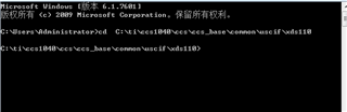

用TM4C1294制作的控制板,用USB连上电脑后,只以显示
,也可以进入XDS110目录下,手工运行XDSDFU的各种命令,但是就是切换不了RUN的状态。当写入新的BOOTLOADER后,电脑就再也连不上电脑了。
请问:我该怎么做,才能进入XDS110的正确状态?
还有,与电脑通过USB接口连不上的电路板,该如何修复?

请您参阅以下链接中的步骤6:https://software-dl.ti.com/ccs/esd/documents/xdsdebugprobes/emu_xds110.html#flashing-the-bootloader
现在电路板是否已经探测不到?是否出现以下情况: xdsdfu -e 返回未检测到的器件,并且 "Stellaris 器件固件升级 " 在器件管理器中没有。

现在的电路板已经探测不到了。
那请您参考以下链接中步骤1-4:
所有的参考电路上,用的是TM4C1294NCPDTI3,而我的电路板,因为没有采购到TM4C1294NCPDTI3,就去采购了TM4C1294KCPDT3.是不是这个原因造成的????
两者的主要差别是闪存大小 (1 MB 与 512KB)。 现在CCS 安装附带的原始引导加载程序二进制文件可能不太合适,因为尺寸较小。
请您尝试以下压缩包中的 XDS110 二进制文件:
同时即将发布的 CCS 11.1.0 版中也会提供二进制文件。
