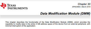

请问,该控制芯片的dmm模块可以用来写所有模块的寄存器吗?还是只能修改RAM?技术手册中关于其描述是可以修改整个4GB的地址空间。谢谢

  • 您好,该器件具有内置 RTP 和 DMM module。 RTP 和 DMM 是汽车系统开发中常见的一组特定用例,通常称为 " 校准 "。 在这种开发过程中,重点是在实验中用模型或者实际硬件来调整控制算法和控制算法参数。
    一个常见的使用案例:在 PC 或其他硬件上卸载用于外部处理和算法调优的控制算法。 当 MCU 上的程序到达特定的执行点以及当 MCU 处于待机状态时, RTP 会将内部 SRAM 的副本 (包含控制算法参数和状态信息) 转储到外部主机。 外部主机执行控制算法,然后使用 DMM 将本地 SRAM 缓冲器推回 MCU。 这个时候控制会被传输回 MCU。
    MCU 外设寄存器可以通过 DMM 进行编程。 这两个模块不用的时候可以将其关闭。
