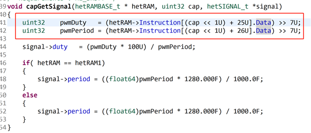

我在使用570做PWM占空比和频率的采样,现在当外部有信号时能够正确采样,并能跟随外部变化而变化,但当外部没有信号时,不能更新到占空比或频率为0,只能保持信号消失前的最后一次采样,我的需求是没有信号也能跟随到0,问问各位大神有没有遇到类似的问题,都是怎么解决的

你好,你测量PWM的方式也是同样使用capGetSignal函数吗?另外,有没有测试过信号是达到哪种程序之后会出现无法跟随信号的情况?
你好,我的测量方式是使用驱动生成的函数capGetSignal,我用打断点的方式看过,从hetram里边读出来的采样值就不对,也就是图中标红的部分,返回的占空比和周期都不对,是不是哪里需要清零?
