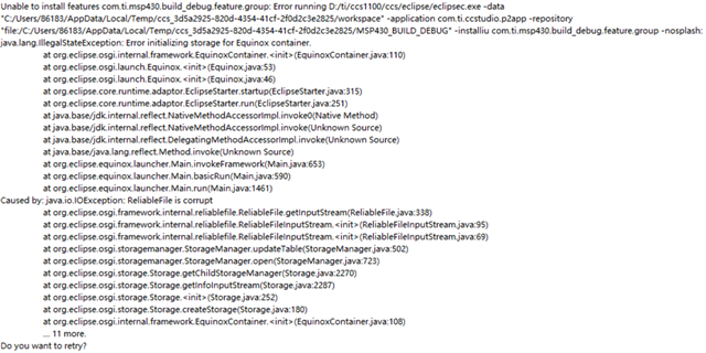

CCS软件打开报错,an error has occurred.see the log file null
于是尝试重新安装,重新安装还是无法安装,依然报相同的错误,安装文件报错信息我放到附件里ccsv8.rar

你好,这应该是eclipse安装出问题,有没有试过安装其他版本的CCS?https://processors.wiki.ti.com/index.php/Download_CCS
感谢您的回复,我之前安装了一个国产软件,里面也是ccs改的一个IDE,不知道和这块有没有关系。我安装了ccs11最新版本也是报一样的错误,我们单位的电脑有加密软件,但我觉得这块导致的可能性不大,最近安装的软件是labview和matlab,但是刚安装的时候并没有出问题,后来突然就不能用了,然后报错和我描述的一样,我就卸载了,卸载了就装不上了。
这个问题可能需要你去问一下专业的CCS团队了,需要到英文E2E论坛下去提问:e2e.ti.com/.../code-composer-studio-forum
