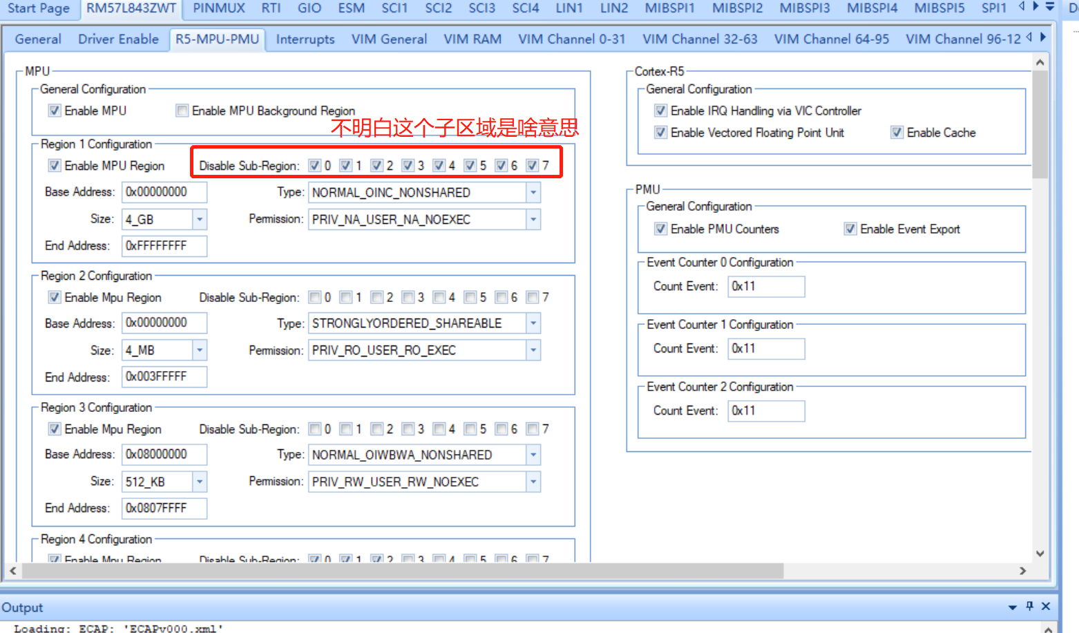

客户使用HAL Code Generator软件时,对于上面的sub-region指的是什么不太明白。
可以帮忙看一下吗?

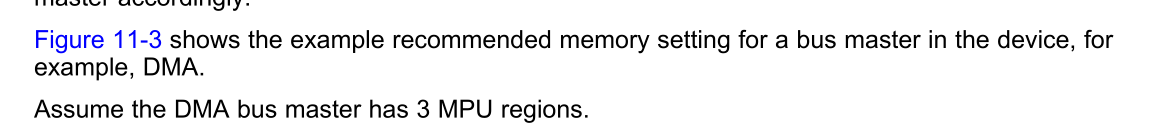

这个里面的sub-region,我在手册里找到一段这个描述,
应该是不同模块有不同数量的内存区域,但这个是指上图中的region1、region2,还是指他们各自的sub-region0-7,
如果是后者的话,我怎样才能知道具体的0-7对应了哪一段的内存地址。
关于MPU sub-regions,您有没有请客户参考过该app note:https://www.ti.com/lit/an/spna120/spna120.pdf?ts=1639516788098&ref_url=https%253A%252F%252Fwww.google.com%252F
