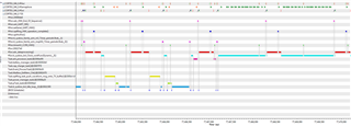

CCS确实有提供graph功能,但是跟图片中的界面不同,所以图片中的应该不是CCS的graph。
CCS的graph可以在tools - graph打开使用。
那请问CCS有观看TI-RTOS运行中多任务处理时序的工具吗?我看到CCS graph提供的功能是一些用来显示变量变化和信号时频特性的
有的,你可以看一下这个文档介绍:www.ti.com/.../spruh43f.pdf
