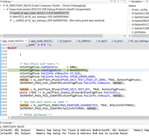

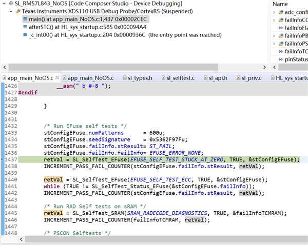

一开始进不去debug模式,后来强行跳过进入主函数前的一些判断条件后,进了主函数,但发现程序好像不是顺序执行,而是回往回跳,请问这是为什么

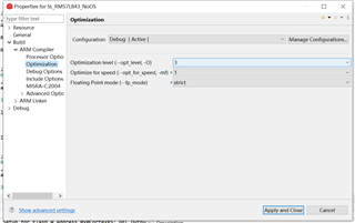

您好,如果使用代码优化,编译器会重新排列线性序列。

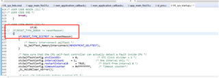

为了进入 main() ,请问您在 startup.c 中跳过了哪些判断条件?
请问您跳过了或者省略了什么函数调用?

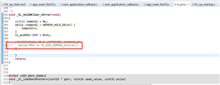

您好,为了确保 nError 被de-asserted (清除) ,请不要将语句 (while (...)) 注释掉。根据 SDL 用户指南,使用 TI ARM 编译器验证了 SDL 中的示例项目。 请问您有没有更改优化级别?
