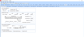

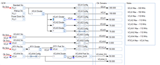

您好,感谢您的回复,问题已经顺利解决。目前还有一个问题,我在hcg中将TI bootloader example的can口的波特率改成1M后,bootloader程序无法接收到1M can口信号。如图为我配置的时钟和波特率,
期待您的回复
bootloader 是否用于较低的波特率,例如 500kbps?您的 CAN 网络上有终结器吗?
修改can的延时便可以了
很高兴您的问题已经解决,谢谢您分享解决方案。
