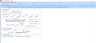

TI的bootloader范例程序can口波特率为500k,我将can口波特率改为1M后,can口无法接收到1M的can信号。以下为我在hcg中的配置。

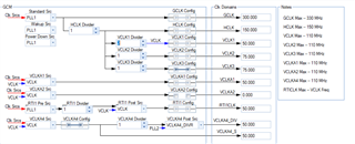

这是我配置的时钟
这是我配置的can1波特率
请问我该如何正确配置can1的波特率使其达到1M
您好,1Mbps 是 DCAN 的数据表最大速度。
CAN 位时序的配置没有什么问题。

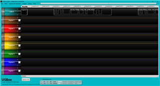

帧是否丢失? 或者接收到的帧不正确? 两个 CAN 节点是否具有相同的波特率设置? CAN 网络两端是否有正确的终端电阻器 (120 欧姆) ?
请探测 CAN 总线上的波形以确保数据已正确传输。
