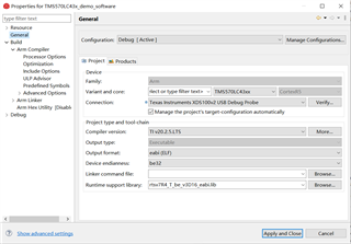

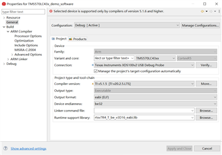

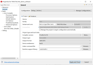

买了开发板,下载了 HERCULES_SAFETY_MCU_DEMOS , 在CCS中导入该工程,工程属性如下:
编译失败:Nothing to build for project TMS570LC43x_demo_software

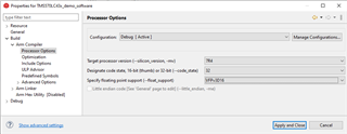

将工程属性修改如下:
编译结果依然:Nothing to build for project TMS570LC43x_demo_software
现在的编译器版本是20.2.5.LTS,高版本不是兼容低版本吗?
还是我下错了demo   下载地址:HERCULES_SAFETY_MCU_DEMOS 代码示例或演示 | TI.com.cn

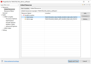

  • 您好,HALCoGEN 和 Demo_App 的资源位置不正确。 您请在项目属性中更正它们:
    更正 HALCoGen 和 Demo_app 的位置后,编译就可以正常进行:

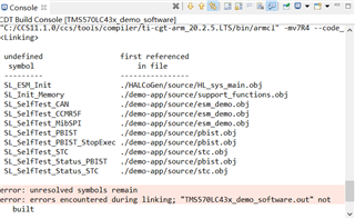

  • 修改工程属性后编译遇到以下问题:
    这些undefined symbol都是函数并且在sl_api.h里有声明,但在整个工程里都找不到这些函数的定义。

  • 这些undefined symbol都是函数并且在sl_api.h里有声明,但在整个工程里都找不到这些函数的定义。

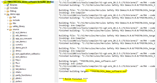

     您好,另一位工程师更正了以上资源位置后,能够使用 CCS 11.1 和 TI ARM 20.2.5.LTS 编译器构建 TMS570LC43_DEMO_software。
    SL_* 函数位于 TMS570LC43x_target_sources/demO-app/libs/SafeTILib_TMS570LC43_be.lib 库中。
    您能否提供下故障情况的完整构建输出? 以下是成功的构建输出 (还没尝试运行demo) :

    Building target: "TMS570LC43x_demo_software.out"
    Invoking: Arm Linker
    "C:/ti/ccs1110/ccs/tools/compiler/ti-cgt-arm_20.2.5.LTS/bin/armcl" -mv7R4 --code_state=32 --float_support=VFPv3D16 --define=_TMS570LC43x_ -g --diag_warning=225 --enum_type=packed --abi=eabi -z -m"TMS570LC43x_demo_software.map" --heap_size=0x800 --stack_size=0x800 -i"C:/ti/ccs1110/ccs/tools/compiler/ti-cgt-arm_20.2.5.LTS/lib" -i"C:/ti/ccs1110/ccs/tools/compiler/ti-cgt-arm_20.2.5.LTS/include" --reread_libs --warn_sections --xml_link_info="TMS570LC43x_demo_software_linkInfo.xml" --rom_model --be32 -o "TMS570LC43x_demo_software.out" "./HALCoGen/source/HL_adc.obj" "./HALCoGen/source/HL_can.obj" "./HALCoGen/source/HL_epc.obj" "./HALCoGen/source/HL_esm.obj" "./HALCoGen/source/HL_gio.obj" "./HALCoGen/source/HL_het.obj" "./HALCoGen/source/HL_mdio.obj" "./HALCoGen/source/HL_mibspi.obj" "./HALCoGen/source/HL_nmpu.obj" "./HALCoGen/source/HL_notification.obj" "./HALCoGen/source/HL_pinmux.obj" "./HALCoGen/source/HL_rti.obj" "./HALCoGen/source/HL_sci.obj" "./HALCoGen/source/HL_sys_core.obj" "./HALCoGen/source/HL_sys_dma.obj" "./HALCoGen/source/HL_sys_intvecs.obj" "./HALCoGen/source/HL_sys_main.obj" "./HALCoGen/source/HL_sys_mpu.obj" "./HALCoGen/source/HL_sys_pcr.obj" "./HALCoGen/source/HL_sys_phantom.obj" "./HALCoGen/source/HL_sys_pmm.obj" "./HALCoGen/source/HL_sys_pmu.obj" "./HALCoGen/source/HL_sys_selftest.obj" "./HALCoGen/source/HL_sys_startup.obj" "./HALCoGen/source/HL_sys_vim.obj" "./HALCoGen/source/HL_system.obj" "./demo-app/source/acyl_demo.obj" "./demo-app/source/adc_demos.obj" "./demo-app/source/app_sys_core.obj" "./demo-app/source/can_demo.obj" "./demo-app/source/ccmr4.obj" "./demo-app/source/dma.obj" "./demo-app/source/esm_application_callback.obj" "./demo-app/source/esm_demo.obj" "./demo-app/source/fray.obj" "./demo-app/source/ftu.obj" "./demo-app/source/htu.obj" "./demo-app/source/led_demo.obj" "./demo-app/source/nhet.obj" "./demo-app/source/parity_functions.obj" "./demo-app/source/pbist.obj" "./demo-app/source/pulse.obj" "./demo-app/source/stc.obj" "./demo-app/source/support_functions.obj" "./demo-app/source/sw_hw_ver.obj" "./demo-app/source/sys_data.obj" "./demo-app/source/sys_prefetch.obj" "./demo-app/source/sys_svc.obj" "./demo-app/source/sys_undefined.obj" "./demo-app/source/vim.obj" "C:/Users/mr_halfword/workspace_v11/TMS570LC43x_target_sources/HALCoGen/source/HL_sys_link.cmd" "C:/Users/mr_halfword/workspace_v11/TMS570LC43x_target_sources/demo-app/libs/SafeTILib_TMS570LC43_BE.lib"  -lrtsv7R4_T_be_v3D16_eabi.lib
    <Linking>
    Finished building target: "TMS570LC43x_demo_software.out"
    **** Build Finished ****
  • 我重新装载了HERCULES_SAFETY_MCU_DEMOS,并修改了资源位置,编译时在HL_sys_core.asm里遇到了另一问题:
    工程属性-general如下:
    想知道Linker command file是否应该选择TMS570LC43xxFlashLnk.cmd?(刚刚导入的工程这里是空的) 以及Runtime support library是否应该选择一个具体的库?觉得这些可能与我编译失败有关。以下是完整构建输出:错误就是 HL_sys_core.asm里的18处
    **** Build of configuration Debug for project TMS570LC43x_demo_software ****
    "C:\\CCS11.1.0\\ccs\\utils\\bin\\gmake" -k all
    Building file: "C:/ti/Hercules/Hercules Safety MCU Demos/4.0.0/TMS570LC43x_target_sources/HALCoGen/source/HL_adc.c"
    Invoking: Arm Compiler
    "C:/CCS11.1.0/ccs/tools/compiler/arm_5.1.5/bin/armcl" -mv7R4 --code_state=16 --abi=eabi --include_path="C:/ti/Hercules/Hercules Safety MCU Demos/4.0.0/TMS570LC43x_target_sources/demo-app/safety_library/include" --include_path="C:/ti/Hercules/Hercules Safety MCU Demos/4.0.0/TMS570LC43x_target_sources/demo-app/hal/include" --include_path="C:/ti/Hercules/Hercules Safety MCU Demos/4.0.0/TMS570LC43x_target_sources/demo-app/include" --include_path="C:/ti/Hercules/Hercules Safety MCU Demos/4.0.0/TMS570LC43x_target_sources/HALCoGen/include" --include_path="C:/CCS11.1.0/ccs/tools/compiler/arm_5.1.5/include" -g --define=_TMS570LC43x_ --diag_warning=225 --gen_func_subsections=on --preproc_with_compile --preproc_dependency="HALCoGen/source/Hercules Safety MCU HL_adc.d_raw" --obj_directory="HALCoGen/source"  "C:/ti/Hercules/Hercules Safety MCU Demos/4.0.0/TMS570LC43x_target_sources/HALCoGen/source/HL_adc.c"

    gmake: Target 'all' not remade because of errors.
  • Runtime support library是否应该选择一个具体的库?觉得这些可能与我编译失败有关。以下是完整构建输出:错误就是 HL_sys_core.asm里的18处
    您好,构建错误是由于编译器命令行中缺少 -float_support=VFPv3D16。
    工程师提供的成功构建的例子中,在 CCS 项目属性中的 Build -> Arm Compiler -> Processor Options 下指定了 -float_support 选项:
    此外,在working构建中,代码状态选项为 -code_state=32,而在失败的构建中为 -code_state=16。
    这个工程师这边也不确定您重新装载 Hercules_safety_mc_demos后是什么原因改变了用于该项目的处理器选项。
  • 编译器版本选错了,用5.1.5就会出现这个问题,用20.2.5.LTS编译成功。另外有个问题也希望解答一下:因为我之前是用TI 的DSP开发的,每个工程都有一个cmd文件,说明程序和数据存在内存中的哪个位置。现在刚刚学习TI的570arm,想知道为什么工程属性那里默认不用cmd文件(我看下拉是有一个 TMS570LC43xxFlashLnk.cmd 似乎对得上
