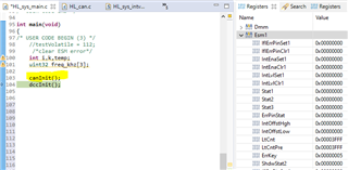

您好,如果不调用 canInit() ,那么 CAN 模块处于复位状态,并且 HAL GUI 中的 CAN RAM ECC 配置未编程为 CAN 控制寄存器。
如果 CAN 模块处于复位状态,自检将返回 PALSE。
如果 CAN 模块已复位,但 CAN ECC (PMD) 未使能,则自检功能返回 false。
如果两者都为 true ,如果在测试后未设置错误标志,则自检将返回 false。

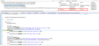

我发现加了初始化,并关闭ECC后,程序正常,但是返回0

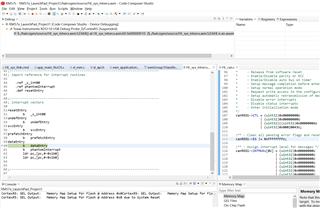

但是打开ECC后,程序直接跑进了一个中断,就像下图这样,请问是为啥呀

可以通过 CAN 控制寄存器中的 PMD 位域使能或禁用 SECDED 功能。 如果使能了 SECDED,将会自动生成并检查 ECC 位。 向 CAN CTRL 寄存器写入值不应导致数据中止。
即使检测到 2 位 ECC 错误,也不会产生数据中止。但 ECC 控制和状态寄存器中的 DEFLG 以及error、状态寄存器中的每一位都会被置位。
没事儿,您说的这个ECC寄存器的位被置位了之后,按理说也不会导致程序跑飞呀, 然后我把这个工程上传上去了,至今没能找出问题出在了哪儿,您要是有空的话能帮忙看一下吗,感谢感谢~

请问下ESM 状态寄存器、 CP15 数据故障状态寄存器、地址寄存器以及 R14_abt 中的值是多少?

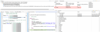

我发现一个问题,就是关于PMD的使能,数据手册里和CCS里关于这个寄存器的描述不一样,然后我现在设置成了0x01,发现不进入之前那个中断了,但是它的返回值依旧是0,照理说我把该打开的都打开了已经。
