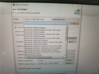

实验室基于TMS570LC4357,有一块自己设计的板子,使用的下载器是 Blackhawk USB100v2 ,如下图:
在CCS中新建工程时,找不到相应的下载器:
是安装CCS时不完整吗,去哪儿下载完整(重装CCS太麻烦了)?
  • 你好,我看了一下我这边的CCS(仿真器部分完整安装),也没有这款仿真器。随后我搜索了一下论坛资料,有工程师提到可以选择TI通用XDS100 V2仿真器,你可以测试一下。

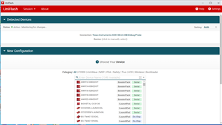

    不行了你把上面显示的几款比较接近的都试一下看能否连接。另外你可以下载Uniflash,试一下自动发现设备,看能否识别出可用的设备来
  • 打开uiflash后,首先能自动识别到下载器类型:
    然后把.out文件烧进去时报下面错误:
    [ERROR] IcePick: Error connecting to the target: (Error -2131 @ 0x0) Unable to access device register. Reset the device, and retry the operation. If error persists, confirm configuration, power-cycle the board, and/or try more reliable JTAG settings (e.g. lower TCLK). (Emulation package 9.6.0.00172)
  • 这个。。。你有没有试过用其他仿真器能否正常连接?
