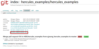

麻烦问下TI 的工程师有没有LAUNCHXL2-TMS5701224这款开发板的出厂演示程序,因为我的开发板ERR灯常亮,我想将开发板重新烧录上此程序,以此来判断开发板的硬件是否发生故障,谢谢。

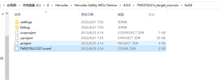

你好,软件资料可以在芯片官网 - 设计与开发 - 软件开发中找到:https://www.ti.com.cn/product/cn/TMS570LS1224?_ticdt=MTY1MDQyNDQ5NHwwMTc5N2Q3MDUxZjkwMDE5ZDI0ZGZmMzRhYWZlMDMwNzMwMDEzMDZiMDA4NmV8R0ExLjIuODA4MzUxNDAzLjE2MjEzMjQyMzA#design-development
例程包直接下载地址:https://www.ti.com.cn/tool/cn/HERCULES_SAFETY_MCU_DEMOS
下载安装后在如下位置可以找到:C:\ti\Hercules\Hercules Safety MCU Demos\4.0.0\TMS570LS1x_target_sources
你好,可以使用下列页面中的project0和project01:
https://software-dl.ti.com/hercules/hercules_docs/latest/hercules/Examples/index.html
另外,上面路径的例程是给LS12x ZWT使用的,确实没办法在LS12x launchpad上使用。
抱歉因为我不只是专门支持这个系列产品的,所以也不太清楚。

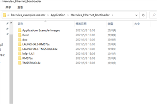

我下载了下图中的文件,解压出来之后在这个路径有找到project 0和project 1,你看看能否使用:
\...\hercules_examples-master\Launchpad\570LS\570LS12\Project_0
如果不能使用的话,你可以在我发布的帖子里面追问一下:e2e.ti.com/.../launchxl2-tms57012-example-code-requirements
