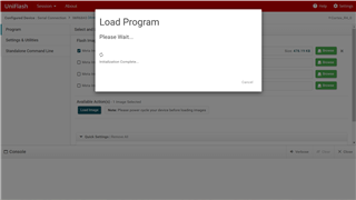

请问利用Uniflash进行烧录的时候,在点击load Image之后,为什么总是显示下面这个?也无法点击取消。
Load Program
Please Wait...
各种方法都试过了,还是找不出问题,处于闪烁模式,没有配置错误,Uniflash软件安装了两次了,还是这个结果,在云端Uniflash进行测试也是这样。请问这是什么问题呢?

请先不要使用MMWAVEICBOOST,按照下面的培训视频单独烧写Iwr6843isk板子看是否可以?
https://training.ti.com/hardware-setup-iwr6843isk-and-iwr6843isk-ods
请尝试安装一下下面的驱动。
If the COM ports do not appear as above, driver installation is required. Install the appropriate driver, restart the PC, and try again.
https://dev.ti.com/tirex/explore/content/mmwave_industrial_toolbox_4_11_0/docs/software_guides/using_uniflash_with_mmwave.html
