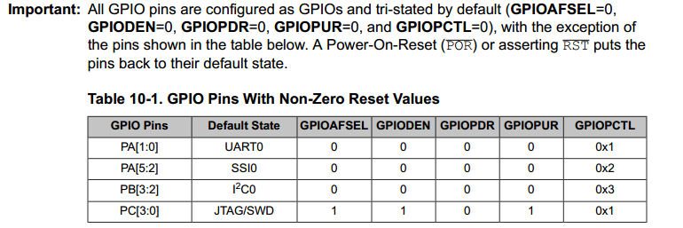

系统上电后,I/O的状态是高阻态么?还是是输入状态?
高阻态,但有些例外的管脚,具体请看下图:
