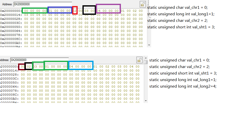

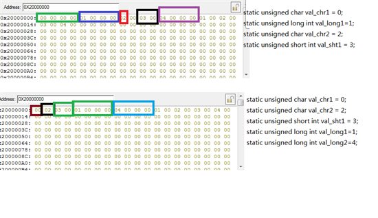

    回到开始的问题,又要反驳你的论点了. 无论普通变量的内存分配,还是结构体的变量分配,都是一样的,都是编译器对你的变量定义进行地址分配。 他们的基本原理都是一样的。如果只考虑变量占用的空间,而不考虑编译器的操作,那说明你还需要修炼。 以KEIL的编译器为例子,如下图所示的两组变量定义:(其他编译器也大同小异)
    上图中定义了相同的两组变量,区别是定义的相对位置不一样,但编译器对他们的地址分配完全不同,这是为什么呢? 因为编译器会按照他自己的方法顺序地给变量分配空间。
     有时候我们见到的情况又不是这样的,那是为什么呢? 因为在上面的定义中,我选择了无优化?而一旦我们选用了优化级别,编译器就会按照优化的类型重新分配。选择时间优化或空间优化都可能影响到变量的空间分配。就相当于我们在定义结构体时选择字对齐还是字节对齐。
    说到底,是殊途同归的事,关键是看你有悟性悟出这些道理。
    看了这些,你觉得是谁在误认子弟呢? 回到开始,我还是建议你多看点书再下结论。
