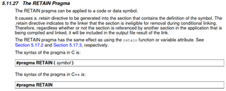

在CCS中定义了如下的变量,这个变量程序里不会被显示引用,但是我是需要用到的。发现会被编译器优化调,如何指定属性让该变量不被优化调能顺利编译到exe中?
const struct soft_info_t softinfo __attribute__((used, section(".softinfo_head_section")))=
( unsigned int)app_entry, //app入口函数地址
( unsigned int)&dataLoadStart,
( unsigned int)&dataRunStart,
( unsigned int)&dataLoadSize
